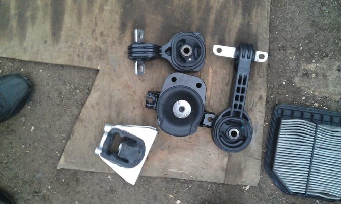

Может быть подушка (опора) двигателя или коробки? Педаль сбрасываете, двигатель отваливает назад, отсюда и этот непонятный толчок. У меня в прошлом году, что-то похожее было, но еще и на холостых колбасило. Поменял все опоры разом.
Дергается авто, когда отпускаешь педаль газа - падуша.jpg (61.34 КБ) 1307 просмотров

Galdin, спасибо! Похоже. В Выходные попробую на подъемник загнать, пусть посмотрят.
Толкает вперед или как бы назад? Если второе, то скорее всего проблема с подушками, про которые говорит Galdin. Наверное вообще никогда их не меняли?
