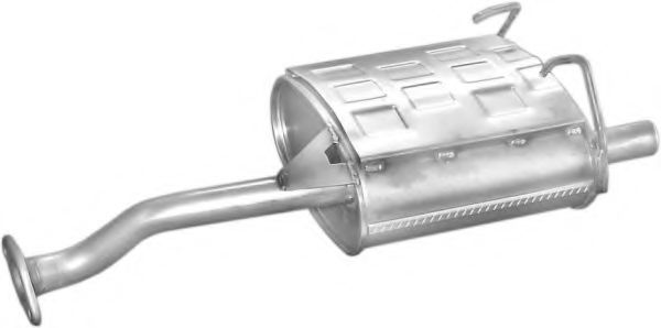

Есть трабл с глушителем, в частности с задней частью. Очень недорого предложена задняя часть от хэтча 6ЕК. Как думаете, сможет ли она нормально встать на на седан 5EG?
Болгарочка, сварочка и все встанет на свои места. Если без этого, то мне кажется, что вариант - болт-он, не реален. Но я могу и ошибаться.
Не подойдет. Все же у седана и хэтча, разная длина кузова и у седана, либо сама банка, либо труда будет больше. Вот для примера банка хэтча. Она короткая.
Задняя часть глушителя - глушак.jpg (15.9 КБ) 7165 просмотров
Приколхозить при желании можно все, но вот только если не самому делать, то этот колхоз по деньгам вылезет куда дороже, чем под свою модель купить.

Дали в итоге примерить, но оказалось, все проще. Даже визуально, банки на седан имеют другие крепления. Колхозить не захотелось.

Глушители для хэтчбека и седана могут значительно отличаться из-за различий в конструкции кузова, длине и расположении подвески выхлопной системы. Хотя некоторые элементы могут быть совместимы, лучше всего сравнить их по размеру и креплениям.
Аватара пользователя Garik
В клубе с: 16 ноя 2023
Александр25, как правило, только задняя банка отличается. Штаны, резонатор и средняя банка, как правило, идентичные.
