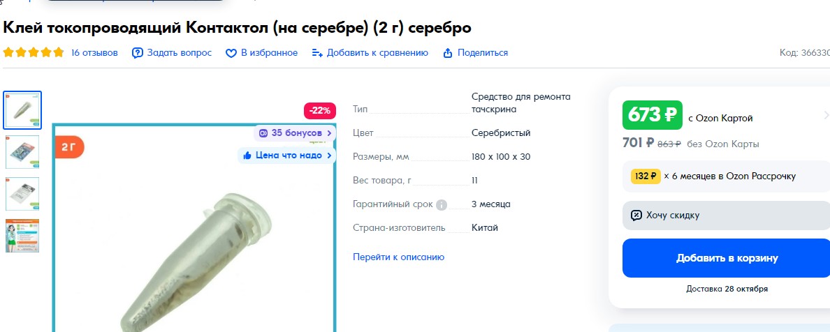

Есть такая жидкость, контактол. Так вот при помощи нее можно, как приклеить надорванное, так и фактически восстановить токопроводимость.
Drebezgi, это он? (на фото). Что-то везде пишут, что он для ремонта тачскринов и так далее. Неужели и для ниток отопления стекла подойдет? Проверяли на практике?
Октябрьский, да, он самый. Проверял. Вот правда не могу сказать насколько была восстановлена полная эффективность обогрева, то то, что нити грели, это факт.
Drebezgi, ну коли уж опыт у вас есть, то как наносить этот состав? при помощи паяльника или есть какой-то другой инструмент?
Mario, лезвие или скальпель потребуется. Наносите уже смешанный состав на нить (он из двух компонентов), даете подсохнуть, лишнее просто снимаете лезвием.
avto4el, то есть просто как клей наносить? Ничего паять и придумывать не надо? А насколько легко излишки снимаются?
Mario, да, просто проклеиваете. Излишки вполне себе нормально снимаются скальпелем, при чем даже после полного высыхания.
