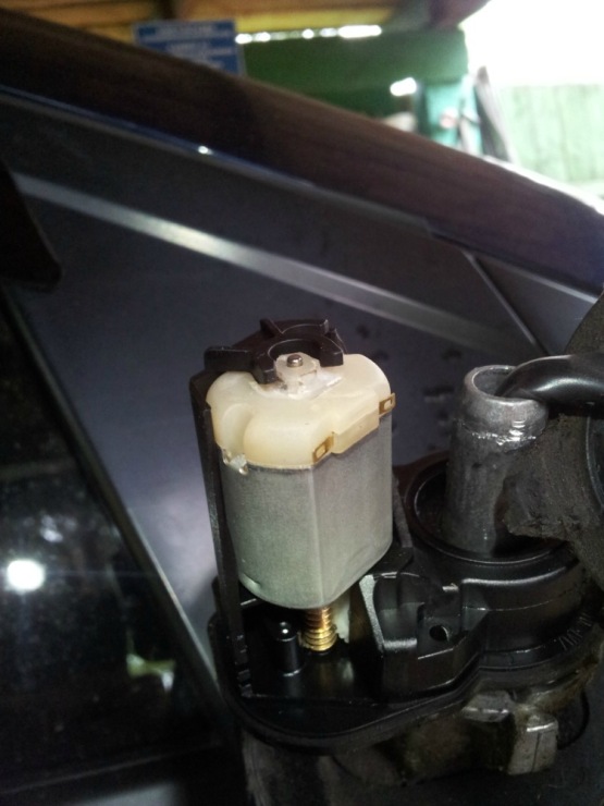

А что-то физическое моторчику зеркал не может мешать? Небольшой кусок ветки от дерева или еще что-то? Может проблема на самом деле элементарная?

Судя потому, что потом они все же складываются, есть ощущение, что не хватает мощности моторчику. На нем могли износиться щетки. Но вот не уверен, что его получится разобрать.

Мне кажется, что просто надо разобрать их и нормально почистить, затем нормально промазать все механизмы. Скорее всего грязи накопилось, вот она и не дает нормально им складываться.

Не думаю, что проблема в моторчике, потому как что бы сразу с двух сторон? маловероятно. Скорее всего что-то в настройках сбилось. Откатить может до заводских?
