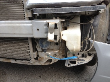

В общем, суть проблемы в заглавии. Заметил не сразу, я так понимаю. Не особо на нее смотрел, но тут почувствовал дискомфорт, что чего-то не хватает, пригляделся, нету ее. В чем может быть проблема? С настройками перемудрил? Хотя я вроде ничего не делал.
Ну тут скорее всего проблема в датчике наружной температуры. Как правило, он где-то в районе решетки радиатора расположен.

Antropolog, а с какой стороны, если смотреть на двигатель автомобиля? Ну и что с ним можно сделать? Промыть, если контакты не оборваны?
Октябрьский, если стоять лицом, то с правой стороны. Но не думаю, что проблема в датчике. Там ломаться особо и нечему. Скорее всего в проводке проблема. Визуально проверьте для начала, может и обрыв увидите.

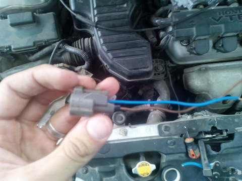

Antropolog, а он разве вверху находится? Если мне не изменяет память, то он с правой стороны морды, вот только не вверху под капотом, а внизу под самим радиатором. Сбоку
Пропала индикация температуры воздуха на улице - датч.JPG (49.63 КБ) 7351 просмотр
Дениссимо, еще бы точно понять о каком авто идет речь, потому как у автора темы не очень понятно, что и как. А так он может быть и сверху и снизу.
Там датчик такой, что в нем и ломаться особо не чему. Типа термометра. Думаю, что скорее всего проблема в проводке. Обрыв, замыкание на кузов и так далее.
