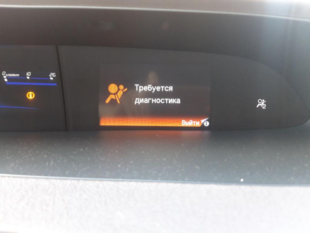

Друзья, кто подскажет, с чем это может быть связано? Влезла надпись, что требуется диагностика подушки. При этом авто не битое, подушки не стреляли. При сканировании ОБД ошибок не находит. Снимаю, через 1 км пробега, снова вылезает.
Могу сделать только предположение, что оборвало шлейф. Такое редко, но все же иногда случается.
Аватара пользователя Михалыч
Михалыч
Сообщения: 102
В клубе с: 18 ноя 2022
1. Некоторые узлы и датчики в системе подушек могут быть изношены или повреждены из-за длительного использования автомобиля.
2. Кроткое замыкание или обрыв проводки могут мешать правильной работе системы.
3. У пассажирского датчика водителя (PSD) или датчика сиденья пассажира могут возникнуть проблемы, например, из-за загрязнения или повреждения.
Кстати да. Еще как вариант, посмотреть под сидением контакты. Пропшикать специальной жижей, может просто контакт плохой.
Для начала бы не плохо было бы понять, какой именно подушке требуется диагностика. Ошибки надо прочитать, а уж потом проводить осмотр контактов и так далее.
Скорее всего, либо обрыв контактов под сидением, водительским или пассажирским, ну или просто какой-то из контактов не "дышит".
Если снимаете ошибку, а она снова вылезает, то это не глюк, а реальная проблема. Так что надо искать причину. Обрыв, может по самой подушке что-то не так. Пиропатрон в негодность пришел и так далее.
Цербер, может быть и реальный глюк, правда который надо проверять нормальным сканером, в идеале ХондаДата. Им же, кстати, и ошибки качественнее снимаются.
Аватара пользователя Abyrvalg
Abyrvalg
Сообщения: 96
Для начала бы вообще не плохо было бы понять, проблема с какой именно подушкой? Водительской или пассажирской? Ну а далее, просто по цепи прозванивать место обрыва или плохого контакта.
Abyrvalg, логично, но вот только покажет ли самый простой сканер, в каком месте именно проблема с подушкой, то есть с какой подушкой именно?
