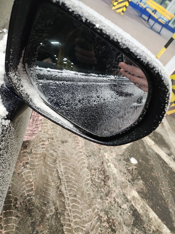

Привет! Подскажите, в чем может быть проблема? В общем, когда включаешь обогрев зеркал, левое зеркало отогревается буквально за минуту-две, в то время, когда правому на это надо минут 20-30.

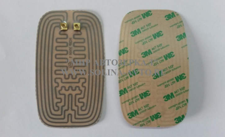

- Сообщения: 153
Думается мне, что скорее всего проблема в плате обогрева зеркала. В принципе, при наличие умений, заменить ее не так уж сложно. Крепится на двусторонний скотч

- В клубе с: 26 янв 2023
Там ломаться-то нечему - плата и два провода к нему подходящих. Я бы грешил первым делом на провода. Возможно, окислились
Либо контакты, либо сами греющие дорожки дурят, третьему быть не дано. Повредить греющую дорожку зеркального элемента крайне сложно, по этому как сказали выше начинай с контактов. Весьма вероятно, что окислились со временем. Вскрытие покажет.
