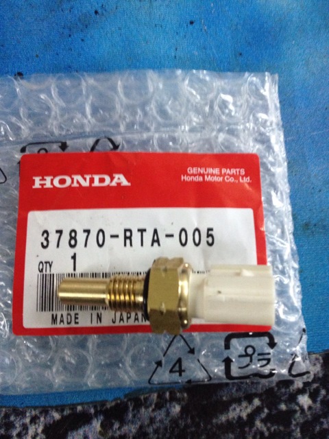

Как версия, выход из строя датчика температуры охлаждающей жидкости. Заменить его достаточно просто, а стоит он не дорого.
Одновременно работают два вентилятора - датчик.jpg (105.14 КБ) 698 просмотров
