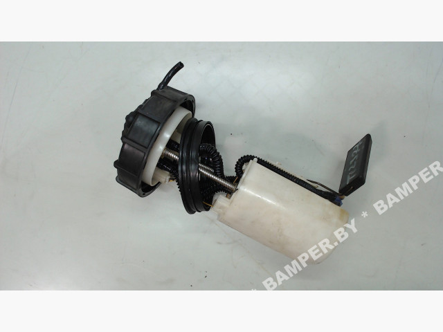

Снимайте заднее сидение, достаете бензонасос, смотрите на состояние поплавка. Загадили его скорее всего. Если он нормальный, то наверное под замену блок измерителя топлива.

Может просто поплавок отвалился по какой-то причине? В любом случае, надо доставать бензонасос и смотреть на его состояние. Заодно и сетку на нем карклинером помоете, не помешает.
Вообще, странно. Поплавок на самом деле устроен примитивно, схематоз такой же как в и сливном бачке. Разве что зацепиться за что-то могло, но за что?

Октябрьский, да и физически он может просто оборваться и все. Ну алгоритм действий уже накидали, думаю, что тут и добавить особо нечего.
