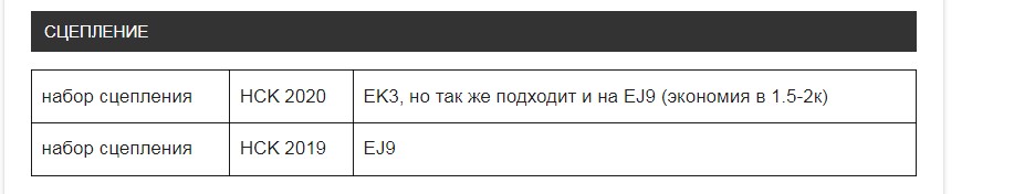

Пора менять, вот смотрю по набору. Оригинал на EJ9 - HCK 2019 стоит каких-то конских денег. Слышал что может подойти от EK3 с партнамбером - HCK 2020. Он дешевле. Подойдет ли?
DAP, я могу ошибаться, но по моему сцепы коробок D серии взаимозаменяемые. Бегло глянул характеристики на экзисте, вроде все одинаково, по отзывам в сети разницы между Exedy HCK2019 и HCK2020 никто не нашел, кроме заказника. Так что можно брать.

На сегодняшний день:
Exedy HCK 2019 - 19 564 руб (на экзисте его нет, нашел за ззап)
Exedy HCK 2020 - 13 326 руб (в наличии)
Aisin KH-038 - 23 712 руб (приедет тока в мае)
Выбор я думаю очевиден

Чубака, понял! Спасибо за развернутый ответ. Айсин сразу отмел. Потому как и дорого, да и в мае, это не факт еще совсем. Буду брать 2020

DAP, встанут как родные. Без проблем. И экономия, как привел Чубака, нормальная получается.

Дениссимо, спс. Уже купил, уже все поставил, проехал уже примерно км в 500, пока полет нормальный. Встало один в один.
