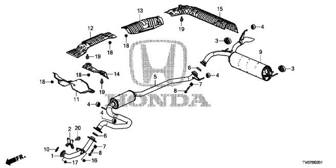

Сначала начался шум, машина начала пердеть как старый УАЗик, думал глушак пробил, на яму заехал в гаражах, увидел, что прогнили отверстия крепления теплоэкрана над резонатором.
Что будет, если я какое то время (до весны) поезжу без него? Сейчас делать холодно. Да и что в этом случае делать?

Если ты про тот, что под номером 15, то ничего не будет. Они у многих сгнивают в местах креплений. Реагенты делают своё дело.
До весны можно покататься и без него.
У меня товарищ на Кашкае менял шайбы на диаметр побольше 3 года подряд, потом плюнул и катает без экрана уже года 2.

Хм... Его основная функция, чтоб детали рядом не нагревались от глушака. Я думаю, что ничего страшного не произойдёт. Тоже читал, что народ без них ездит, но придерживаюсь мнения, что раз производитель поставил, значит должен быть.

Михалыч, дык гремит как старый таз, вот что не нравится. JustNick, на тему шайб, спасибо! подумаю что и как.

Вариант с шайбами это на пару-тройку недель. Мне кажется, оптимальным будет приварить, ну и до кучи еще по днищу посмотреть, может еще где сварочные работы потрубются.

Он защищает от перегрева и соответственно коррозии соседние детали. На Мерседесах даже двойные ставят, если не путаю.
Так и будет громыхать, пока плотно не закрутите, либо совсем снимать, но возвращать надо, без него не гуд.
Просто Павел, да чего там закручивать, если avto4el, пишет, что прогнили крепления на фиг. Тут только варить и варить. Без него на самом деле кататься долго не стоит.

Antropolog, они обычно все гнить в местах креплений и начитают. Тоже знаю про метод с шайбами.
Просто Павел, шайбы это полумера на пору недель-месяцев, потом все по новой. Так что сразу лучше и кардинально.
К умельцам в местных гаражах подкатите там наверняка есть нормальный сварщик. Заварит он вам эти крепления минут за 10. Ничего сложного там нет. Если конечно, дно не труха полная.
