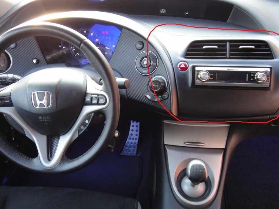

ПомоЖите кто чем можете! В общем, держателем для телефона сломал похоже шторки центрального воздуховода. Хочу снять, попробовать починить. Можно как-то снять не разбирая приборку?

По-моему не разбирая приборку не вытащить. Он как бы внутри самой торпеды. То есть надо ее снимать и уже вытаскивать.

Galdin, попробуйте тонкой отверткой поводить по бокам воздуховода, если там есть защелки, то поймете это, вот их попробуйте отщелкнуть. Если нет защелок, то только разборка.

Вытаскивается дефлектор, очень аккуратно плоской отверткой сбоку, можно ножом, но надо очень и очень аккуратно, потому как очень легко поломать крепление дефлектора.

Я бы сам не стал лезть. Там такая хрупкая часть, что при легком надавливании может в любой момент треснуть. Не думаю, что идея ваша хорошая.

Александр25, а как по-вашему снимают в сервисах? Именно так. Поддевают тонкой отверткой, отщелкивают клипсу, потом снимают клемму и все.
