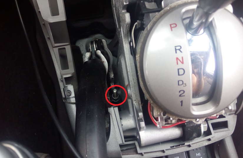

Сложные какие-то манипуляции, я просто снимал обшивку над ручником и подкручивал регулировочный болт - на фото
- Сообщения: 25
- В клубе с: 05 мар 2024
Abyrvalg, и как получилось? Простите. но не блокируя. по сути дела суппорт, одним вращением колесика многого не добьешься.
- Сообщения: 213
Саныч, ну вроде как на одно, два деления подтянуть можно и так. Уже будет получше, но все равно, проблема не будет до конца исправлена.
