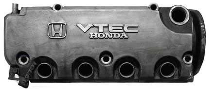

Привет народ. В общем постигла меня беда, с наступлением тепла из-под клапанной крышки начало выдавливать масло. Ясно, что пришло время менять прокладку между ГБЦ и клапанной крышкой, но вопрос немного в другом ...
Примерно год назад я обслуживал свой могучий и неудержимый двигатель свой D14A3. Из резинок менял
Прокладку клапанной крышки: 12341-P2A-000
Уплотнительные кольца свечных колодцев: 12342-P08-004
Крышку при установке протягивал динамометрическим ключом с моментом 10 Нм, согласно рекомендациям производителя из мануалов.
Все покупал оригинал, село хорошо, сажал без герметика, т.к. и до этого все сидело без него и не текло. Что могло пойти не так ? Мотор в хвост и гриву не крутил, нареканий в его работе не было, масло долгое время держалось на уровне. Понимаю, что ремонт не дорогой, но все равно не приятно вышло. Хочу докопаться до истины.
Спасибо.
Когда-то на драйве читал про подобное. Мужик долго мозги ломал по этому поводу. В итоге, оказалась проблема в клапане PCV. Если он не исправен, то работает на впуск и выпуск, а это в свою очередь создает в картере избыточное давление. Вот и вышибает масло.

Ну я бы начал с замены прокладки, может брак попался. Если год назад менялась, то задубеть бы не успела.
А вообще сама крышка нормальная? Не могли её деформировать год назад?
Кстати, вот тоже на тему клапанной крышки подумалось, нет ли на ней невидимых глазу деформаций? Масло вышибает по кругу или же в конкретном месте?

AeroMax, ну а как ее деформировать можно ? Не ронял, не бросал, не пинал ... То, что прокладка задубеть не могла это точно.
avto4el, давит со стороны трамблера и есть подтеки по задней стенки. Если бы не пятна на снегу, то наверное не полез бы туда с фонарем в поисках приключений )))
Jack, деформация может быть из-за частых перепадов температур. Ну или если перекрутили болты, что вряд ли. А вообще на тему клапана PCV, что выше писали, тоже есть смысл посмотреть.
Jack, а точно из под крышки течет? Просто была когда-то проблема, тоже думал про прокладку клапанной, а когда двигло помыл, в процессе наблюдения, понял, что проблема была в уплотнениях трамблера. Там пара прокладок есть.
Jack, коли делали все по уму, то тут только одна мысль возникает об неисправности редукционного клапана. Он же PCV. Если давление - огонь, то масло может и из-за прокладок давить.
Мне почему-то кажется, что просто был брак прокладки. Заменил бы сейчас по новой, но уже с герметиком. Двигатель все же уже не молодой.

Antropolog, ну нет же ... Прокладка по факту это расходник, который меняется при снятии крышки. Если на герметик сажать, то потом его надо счищать каждый раз. А если он прикипит, то беда. Да и в мануалах ни о каком герметике речи не идет.
Октябрьский, да, из под нее самой. В прошедшее воскресенье поменял. Визуально была целая, ни трещин, ни надрывов не нашел. Деформация от прижима равномерная по всему периметру. Что ей не нравилось - не понятно.
Перед установкой крышку отмыл хорошенько, прошелся по граням обезжиривателем, просушил, поставил новую, протянул согласно инструкции, теперь наблюдаю.
Трамблер пока признаков неисправности не подает, но летом и до него доберусь. Хочу посмотреть в каком состоянии крышка и бегунок. Если есть под рукой номер прокладки на D14 - поделись, пожалуйста.
Про клапан понял, тоже погляжу за его поведением.
