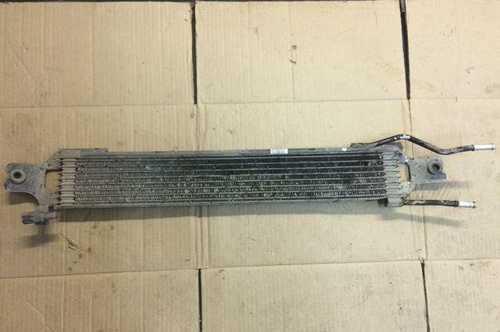

Коллеги, Аккорд 8, 2.4, АКПП. Детская болячка. Радиатор оригинальный, не очень тянет, уже к ста тысячам, коробка начинает подвывать. Слышал, что ставят какие-то усиленные или с большим КПД, не оригинал. Не подскажете, что подойдет?
Читал и не однократно, что на Аккорды 8-ые, ставили радиаторы КПП от Мазда CX7. Доработка посадочных мест там минимальная, и при этом он эффективнее работает.
Радиатор для АКПП Аккорд 2.4 - радиат.jpg (15.9 КБ) 6998 просмотров
Я бы не стал сам колхозить. А то купите, не подойдет, потом не вернете. Обратитесь к тем, кто АКПП занимается, может они отдельный радиатор вам поставят, дополнительный.
Django, если руки из того места растут, то можно и пробовать. Сэкономить на работе, тоже хорошо. Про на радиаторы КПП на 8-й Аккорд от Мазда CX7 и я тоже читал, когда хотел себе Аккорда взять.

Ну, если мне не изменяет память, то на аккорд в основном ставят радиаторы от cx-7. Но есть огромное но, новый стоит довольно дорого. А ещё слышал, что от уаза подходит.
По поводу твоего варианта, если опыт имеется в заменах и сборке, то пробуй.
Можно и не оригинал взять, а китай, ну или как вариант, с разборки. Цена вопроса 10-12 тысяч, для радиатора КПП не так уж и дорого.
На Драйве есть подробная статья о том как ставится радиатор на Хонду от Мазды. Легко можно найти.Список запчастей следующий:
1) радиатор АКПП Mazda CX-7 — 1 шт (AW30-19-9F0B)
2) шланг Gates d10 — 1 м (3225-00054)
3) термостат BERH — 1 шт (TO975)
4) хомуты General Motors D16 — 4 шт (94530038)

Однако, какое единодушие. Спасибо за ответы, буду смотреть на этот радиатор и обязательно поищу эту статью по замене.
Интересно, а если не оригинал от Мазды, а аналог от другого производителя, все точно так же встанет? Оригинал думаю, так же не дешев...
