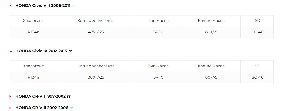

- Сообщения: 285
Примерно 350-500 грамм требуется фреона, но помимо него потребуется компрессорное масло, грамм 80-150. В общем, реально проще заехать и заправиться. В общем, вот табличка:
