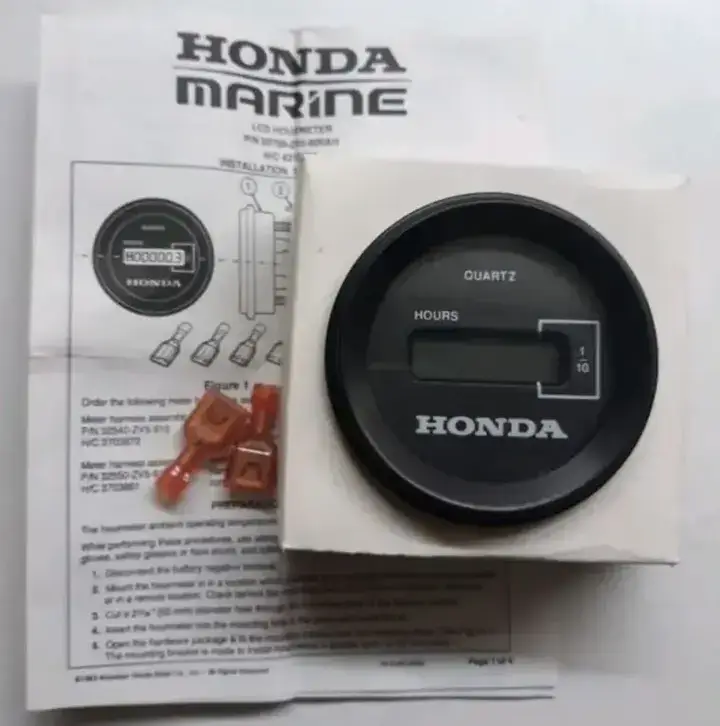

Привет народ! Изучая всякое барахлишко на авито, мне на глаза попался оригинальный счетчик моточасов Honda, арт 39700-ZV5-800AH
Продавец за него просит 5к, на счетчике 500 км накручено (Б/У). Пытался пробить применимость и цену нового по экзисту, информации нет, "Временно нет в продаже". На ззапе цена нового стартует от 14440 руб.
Немного порыскал по сети, выяснил, что Honda Marine - это водно моторная техника, т.е. лодочные моторы и прочие аксессуары для лодок.
Собственно вопрос к более прошаренным Хондводам, имеет ли смысл ставить подобные счетчики на мотор авто ? Где-то когда-то мне кто-то рассказывал, что замена и обслуживание машины по пробегу - это несомненно хорошо, но такие узлы, как мотор и навесное в идеале надо диагностировать и обслуживать по моточасам. Типа машина стоит заведенной, одометр не мотается, а нагрузка на двигатель идет, ремни крутятся, поршни гуляют, масло циркулирует, вырабатывая свой ресурс и т.д. Что скажете по вопросу индикаторов наработки ? Полезная доработка или деньги на ветер ?

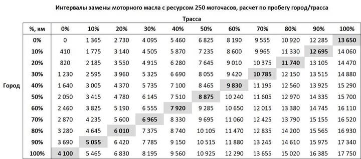

Чубака, ну судя по табличке с драйва, не только до отсечки, а просто банальный расчет трасса/город. За достоверность данных ответить не могу, скорее даже вопросы возникают.
Счетчик моточасов для мотора автомобиля - oil-change-engine-hour.jpg (44.53 КБ) 6490 просмотров

Слово marine как бы прямо намекает на то, что данный счетчик более актуален для морской/речной техники, нежели для автомобилей. Смысл в нем? Масло меняйте чаще и никаких прочих заморочек.
Маруся, ага, тоже когда-то натыкался на эту табличку, молодец, что нашла, хорошее и наглядное дополнение *Good*

Отрыл пост на драйве (с табличкой), где как раз разжевывается вся эта теория, переносить сюда все не вижу смысла, выдерну лишь ключевые моменты
Ресурс моторного масла в зависимости от состава:
- Минеральные (Mineral): 170-200 мч
- Полусинтетические (Semi-Synthetic): 200-250 мч
- Гидрокрекинговые: 250-300 м/ч
- Полностью синтетические (Fully Synthetic): 300-350 мч
Много на каких ресурсах встречал усредненную цифру в 250 моточасов, видимо так сложилось исторически для простаты расчетов.
Моточас в зависимости от режима работы двигателя:
- При работе двигателя на холостом ходу: 1 час = 1 мч;
- При работе в обычном режиме (обычное движение): 1 мч = 40 мин (т.е. 1 час = 1.5 мч);
- При работе с высокими нагрузками (разгон, транспортировка груза, подъем в гору и т.д. и т.п): 1 мч = 20 мин (т.е. 1 час = 3 мч).
А вот это уже интересно. Получается, что наши моторы работают вне времени и пространства *Smiling* Какими методами были получены данные цифры не знаю, поэтому в текущих реалиях примем их за истину.
Теперь каждый может проанализировать свои стандартные маршруты, прикинуть, сколько он прогревает машину, сколько времени движется с крейсерской скоростью, столько толкается в пробках, и по формуле приложенной выше прикинуть, сколько ежедневно накручивает его мотор.
Далее углубляться в примеры расчетов не будем, кому интересно, может ознакомиться в источнике, там есть несколько примеров расчета: https://www.drive2.ru/b/616089351465485053

А мне кажется, что если получится нормально присобачить его, что бы корректно показания снимал и выдавал, то прикольная штука может получиться.
Вопрос первый - куда его ставить? Второй вопрос, как синхронизировать его с двигателем? А в целом, интересный прибор.
Babay, да поставить можно найти куда, было бы желание. С мотором, как синхронизировать, вот это большой вопрос.У морских судов наверняка разъем под него есть. А вот как в авто?
