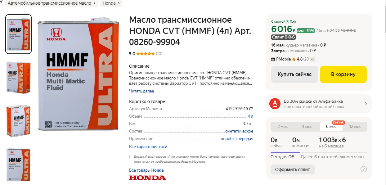

Предстоит замена масла в АКПП и заморочился основательно, хочу купить оригинал Honda HMMF. Но вот почитал, что много подделок есть под эту жидкость. Как отличить оригинал от подделки?

Первое, тара только железная. Второе, совершенно гладкая маркировка с датой выпуска, третье - ровные сварные швы на банке. У не оригинала, как правило, они не очень блестят геометрией...

Мощно вы конечно заморочились. Но оригинал, так оригинал. Посмотрел на Яше, есть такие масла по 6 с лишним тысяч, по нынешним временам не дорого. Так что логично, что есть риск и на подделку нарваться.

А разве оригинал это не Honda ATF-Z1 или Honda ATF-DW1? По крайней мере, я вроде какое-то из этих в свое время брал.
- Сообщения: 153
Stas, я так понимаю, что в теме есть небольшая путаница. Honda HMMF это для CVT, что в принципе и по фото видно, а CVT, это не автомат, а вариатор. А для АКПП именно идут указанные вами жидкости.
