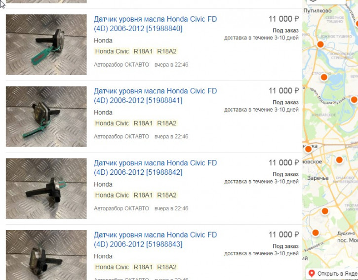

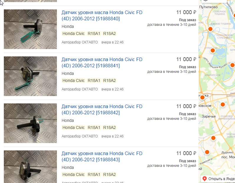

Немного улыбнулся, когда почитал про то, что возможно его можно восстановить, но вот как посмотрел ценник на этот датчик, пусть даже и для Цивы 8-го поколения, то улыбка ушла. Не дешевая штуковина...
- Сообщения: 285
Alehandro, вот-вот. И именно поэтому оптимально именно попробовать оживить старый датчик, вместо того, что бы бежать покупать новый.
