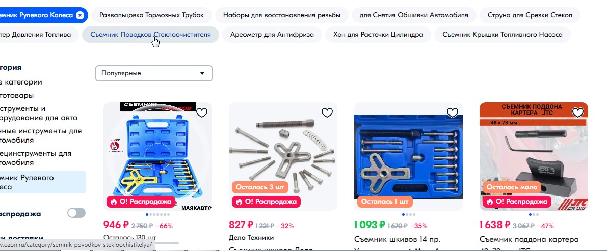

Django, ну если дернуть, то можно и нос сломать... А вообще, если мне не изменяет память, то вроде как какой-то специальный съемник для этого дела есть.
- В клубе с: 17 ноя 2023
Luis, покупать съемник для того, что бы один раз руль снять? А вообще, Django, верно процесс описал. Правда я бы добавил, руль особо не дергать вправ/влево, потому как шлейф порвать можно.
- Сообщения: 150
- В клубе с: 08 сен 2023
Vano,
Ну так это не только для руля, это универсальный съемник для шкивов. Вещь такая, которая может и при ином ремонте пригодиться. Да и не дорого он стоит.Vano писал(а):Luis, покупать съемник для того, что бы один раз руль снять?
