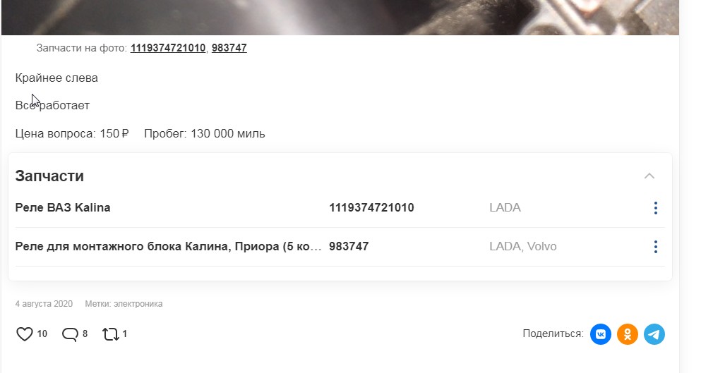

На Дроме у чувака проблема аналогичная была, правда на Аккорде, но думаю, что это сути не меняет. В общем, он поставил релюхи от Лады. И не парится, все работает. Партсы в фото.
