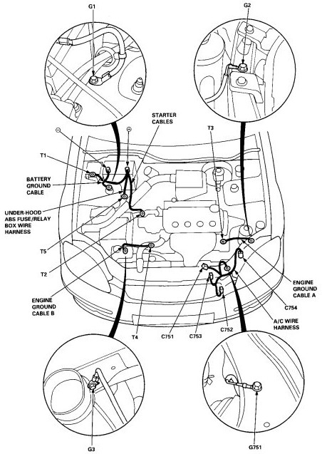

В настоящее время большинство автомобильных производителей используют кузов автомобиля в качестве общего провода для большинства потребителей электроэнергии. Именно поэтому кузов все чаще и чаще называется массой (mass, foreground, ground). В случае если какое либо из соединений с массой становится ненадежным (разбалтывается), машина начинает "чудить".
Например:
Лампы в заднем фонаре автомобиля могут зажигаться и гаснуть в произвольном порядке. Включаться поворотники, стоп сигнал, на ходу включиться фонарь заднего хода и т.д. Что в этот момент испытывают автомобилисты едущие за вами сложно представить. При этом на нужном потребителе напряжение в два-три раза отличается от необходимых 12-14 вольт, а на ненужном (не включенном) наоборот появляется вполне достаточное напряжение для его работы. Это с лампочками.
Если же электронная масса автомобиля начнется вытворять подобные вещи с компьютером/мозгами автомобиля (ECU), тогда в работе двигателя могут начаться непонятные проблемы, к примеру ни с того ни с сего начнут плавать обороты, что негативно скажется на комфорте езды ...
Чтобы этого не случилось, всегда хорошо закрепляйте провода массы и устанавливайте ее в правильные места. Схема прилагается:
