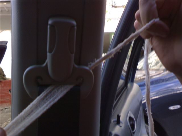

По ходу дела без разбора никак *Sorry* Нашел на цивик-клабе информацию для тех, у кого ремень возвращается, но туго, застревает местами
Берем бинт, просовываем в ушко крепления ремня) И начинаем шлифовать) Туды-сюды + вытаскиваем ремень и потихоньку его отпускаем, продолжая шлифовать. Желательно взять помощника, но одному тоже справится можно, проверенно мной.
Не возвращается ремень безопасности - 1.jpg (34.33 КБ) 5230 просмотров
Не забываем и про верхнюю часть и вообще по всей внутренней поверхности ушка пройдитесь.
Не возвращается ремень безопасности - 2.jpg (27.97 КБ) 5230 просмотров
Повторять до появления результата)
Скорость "засасования" ремня увеличилась в два раза, эт в моем случае
Механизм исправен, ремень более менее чист)
Надеюсь кому поможет еще.
(с) XOMA
