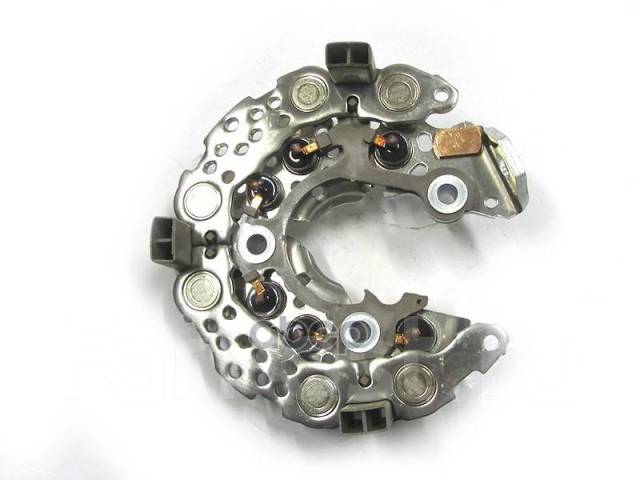

А не мог ли на генераторе диодный мост подгореть и устроить замыкание? Это кстати, тоже одна из причин того, почему АКБ садится очень быстро.

Кстати, выше было не лишним замечание про диодный мост генератора. Возможно и в нем проблема. Его в принципе, можно перепаять, но можно и новый купить, не такой он уж и дорогой.
Утекает ток - dio.jpg (26.4 КБ) 637 просмотров
