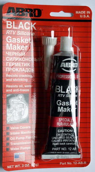

Итак, проблема решена. Текло из под уплотнителя заднего стекла. Самое интересное, что вода просачивалась через резинку в 2-х местах и уходила под обшивку, а оттуда стекала под запаску.
Разобрал обшивку, багажник, снял задний диван и полку, проложил все газеткой и погнал на мойку. Как только начали керхером мыть, так сразу же побежал ручеек в багажник. Маркером пометил места протечки. После мойки все насухо вытер и просушил. В соседнем автомагазине купил черный герметик ABRO (Герметик-прокладок ABRO силиконовый черный). Цена 150 руб: Загнал машину в гараж друга. Вначале прошелся в местах протечки обезжиривателем, потом аккуратно вогнал под уплотнитель стекла герметик и прижал уплотнитель к кузову, зафиксировав дополнительно скотчем. В таком состоянии машина переночевала в сухом теплом месте, герметик окончательно застыл. Ради текста погнал сивку опять на мойку, теперь ни намека на протечку, в багажнике сухо
