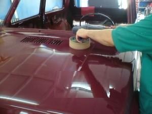

Итак , полировку кузова автомобиля можно разделить на два вида , это абразивная полировка , и защитная полировка .
Сначала уделю внимание защитной полировке .
В продаже можно встретить неимоверное количество полировальных паст , но все их можно разделить на несколько видов : на восковой основе , на тефлоновой основе . Задача этих полиролей – защитить кузов от влияния окружающей среды , и придать авто более свежий вид .
Такую полироль необходимо нанести на кузов автомобиля и равномерно растереть по всей площади, таким образом ,на кузове образовывается пленка воска или тефлона, которая придает кузову выше перечисленные свойства. Но не все знают, что заветный слой полироли со временем смывается, если быть точнее,то восковая полироль смывается практически после 4-6 моек авто, а тефлоновая полироль после 8-12 моек. Вывод прост – восковый наполнитель забивает поры и риски на кузове, покрывает кузов жирной пленкой, но после нескольких моек авто приобретает свой первоначальный вид.
Вернуть стильный, блестящий вид Вашему автомобилю, можно с помощью абразивной полировки. Что такое абразивная полировка и как её сделать – рассмотрим далее.
Итак, - абразивная полировка производится в несколько этапов:
1 Удаление оксидного слоя краски, рисок, затертостей с помощью шлифовальной шкурки.
2 Полировка зашлифованной поверхности с помощью абразивной полировальной пастой.
3 Изучение полученного результата и доработка некоторых участков.
Для визуального примера я взял автомобиль ваз 2108, и с помощью грубой шкурки сделал царапину на кузове, глубина царапины получилась значительная, проведя по ней ногтем пальца,чувствуется ступенька.
Идем в автомагазин или на автобазар и покупаем шкурку для использования с водой зернистостью р2000 и р2500, так же необходим брусок (среднего размера) и брызгалка для цветов.
Автомобиль следует установить для работы в помещение без сквозняка, иначе на кузов садится пыль,что является абразивом, который попадая под шкурку – делает царапины, так же нежелательно производить полировку под солнцем, что провоцирует слишком быстрое высыхание полироли, если авто полируем полностью, то все пластиковые детали, фары, ручки - по периметру можно заклеить малярным скотчем.
Далее – спешить не стоит, полировку (целого авто) нужно делать по детально, то-есть, берем правое крыло, протираем обезжтривателем (Уайт-Спирит), изучаем, запоминаем риски, царапины, если есть таковые и с помощью бруска и шкурки р2000 вышлифовываем до исчезновения царапины и достижения однородной матовой поверхности, после чего шлифуем остальную часть крыла т.к. если не прошлифовать крыло в целом, то после полировки место шлифования будет смотреться как пятно,отличающееся повышенным блеском.
Вернемся к нашему донору ваз 2108. Использовав брусок и шкурку р2000, переодически смачивая водой поверхность ( меньше забивается шкурка ), мы добились однородной матовой поверхности, после вышлифовки царапины, проходим шкуркой остальную площадь, но без применения бруска. Дело в том, что шлифуя рукой (без бруска), чувствуется, что шлифуется без пыли, а если попадает пылинка, то рука это сразу ощущает. Хотелось бы заметить, что движения руки должно быть в одну сторону, после прохождения всей детали, то во второй раз руку двигаем поперек, как бы перечеркивая предыдущий вектор направления. Если шлифуется большая деталь,например, капот ,то стоит его разделить на 4 виртуальных участка, и не переходить на следующий участок, пока не будет доведен до идеала предыдущий. Кстати, для наглядности, полируемый участок я отделил полоской скотча, дабы иметь резкую границу между полированным участком и не полированным.
Стоить заметить :
1 Шлифовка - это довольно трудоемкий ручной труд.
2 Цвета темных оттенков требуют дополнительной шлифовки более мелкой шкуркой р2500
3 К этому этапу необходимо отнестись со всей ответственностью, и добиться однотонно-равномерной матовой поверхности.
Следующий этап – это полировка шлифованной поверхности.
Для эффективной полировки я применяю полировальную пасту марки ЗМ, и полирую полировальной машинкой.
Паста наносится на участок автомобиля и слегка, чуть - чуть, с помощью распылителя, поверхность желательно увлажнить, так же стоит увлажнить полировальную подушку. Устанавливаем минимальные обороты на полировалке и растушевываем пасту по полируемому участку, далее повышаем обороты до 1500 - на данном этапе и происходит сам процесс полировки.
"Полировалку" не нужно дергать и хаотично передвигать, нужно плавно вести по горизонтали и потом перечеркивая по вертикали – или наоборот. Если паста подсыхает, то можно немного смочить водой, но не стоит перебарщивать, потому-что, при избыточном количестве воды паста будет расбрасаваться по всему авто, забьется в щели и потом, нужно будет отмывать авто, что займет значительное количество времени.
Уделю внимание паралоновым шайбам (полировальный круг). Достаточно иметь два вида - это жесткая шайба для полировки (белого цвета), и шайба для финишной полировки ( черного цвета).
При правильной полировке светлых оттенков, достаточно жесткой шайбы и одного вида полироли, при темных оттенках, желательно применение мягкой шайбы и более финишной полироли. Повторюсь: во время полировки, необходимо периодически трогать рукой деталь, что бы не перегреть её, если деталь нагрелась,то необходимо дать ей остыть !!!
На фотографиях виден поэтапный процесс полировки, а после удаления, полоски скотча, думаю видна разница между полированной поверхностью и не полированной.
Полировка применяется не только как для восстановления свежести краски, но и как метод удаления погрешностей ( подтеки , мусор и тд ... ) и непосредственно после покраски авто или отдельных деталей. Внизу - привел фотографии по полировке свежее покрашенного автомобиля. На авто получился слишком выразительный "эффект апельсина", поэтому ,пришлось перетереть и полировать весь автомобиль целиком, а заодно удалил и некоторые погрешности, такие как пылинки, риски и тд ...
Если есть вопросы, пишите, отвечу гораздо быстрее чем обещал написать подробно про полировку авто !!!
Все руки никак не доходили
надеюсь кому нибудь помог
Всё, я пошел спать! Сноффф

- ИМХО блеск заметен на фото - pol12.jpg (19.23 КБ) 5736 просмотров
- Как я уже говорил - сначала полируем участками - pol11.jpg (16.47 КБ) 5736 просмотров
- Применяемые материалы и инструмент щетка для очистки полировальной подушки - pol10.jpg (21.38 КБ) 5736 просмотров
