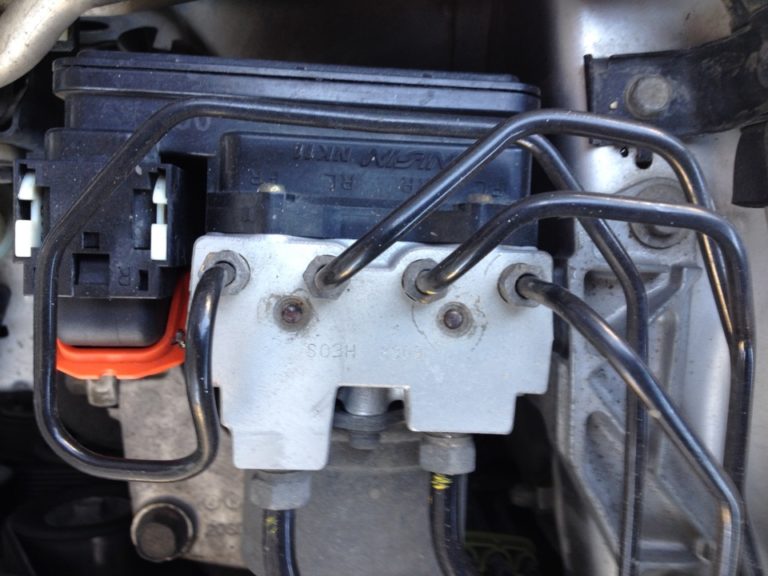

Это выдавало общую ошибку на ЭБУ, отчего и начинало моргать все как не в себя. В общем, факт в том, что после исправления мной проблемы, она исчезлаLukash писал(а):Ну АБС, понятно, но вот остальные, включая ЧЕК, который вылезает, когда есть проблема с двигателем?
Михалыч, АКБ поменял, проблема все равно осталась. Думаю теперь как-то датчик АБС проверить, про который уже писали. На новый АКБ заряд нормально идет. Тоже проверил.
- Сообщения: 277
DAP, ну вообще странная фигня. По уму, сразу бы при сканировании лаунчером вылезло бы все. УDjango, тема другая и как показывает его пост, и АКБ тоже оказался ни при чем.
Вроде как разобрались. Проблема была с электронной частью блока ABS модулятора c программой VSA. Новый стоит не реальных денег, купил на разборке за 3 косаря. Поменяли, вроде все норм.
- Сообщения: 322
Django, Вот уж на что точно подумалось бы в последнюю очередь. Как нашли? При помощи ошибок или просто методом тыка?
Haos, нормальный лаунчер, который сканирует полноценно + толковый мастер. Мужик всегда не тривиально думает. Но и попасть к нему не просто. За неделю записывался.
