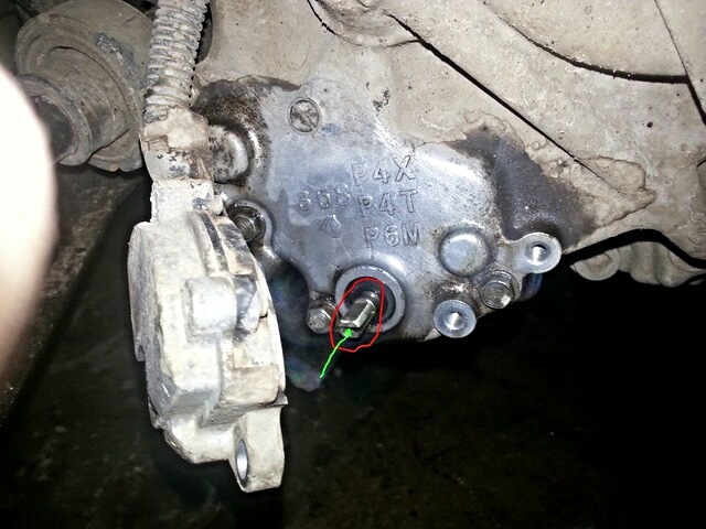

Всем привет! Проблема такая, сразу отмечу, редко так бывает. Робот Сивик 5Д. При движении иногда перекидывает на нейтралку, при этом загорается шестеренка. Глушишь, заводишь, все нормально. Неделю на две-три о проблеме забываешь. Потом по новой. Сканировали, ошибок нет
Очень похоже по симптоматике на перегрев сцепления на роботе. В салоне никогда чем-то странным, по типу горячего масла не пахло? А может, кстати, и датчик нейтрали тупить. Проверить контакт не помешает
При движении включается нейтралка - дат.jpg (95.25 КБ) 7846 просмотров
Это не похоже, это и есть перегрев сцепления. Надо на нормальную диагностику ехать. В роботах у нас мало кто толково разбирается, самостоятельно только напортачить можно.
