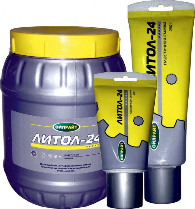

AeroMax, ВД-шка это не плохо, но вот она достаточно быстро исчезает. Для таких вещей лучше посерьезнее смазки. Литол какой-нибудь. Вообще вещь, годами не срабатывается.

Рамзес, надо взять на заметку, я ВДэшкой пшикал года 2 назад, тоже была проблема заклина, до сих пор без нареканий.
