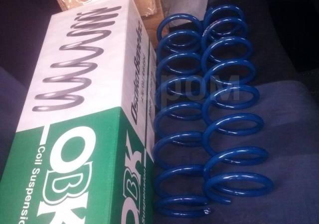

Чего парится-то с оригиналом? Я себе в последний раз ОВК купил. Уже тысяч 30 полет нормальный. Если что, то вот эти OBK C4H51111
Пружины для Civik 7 - ОВК.jpg (29.89 КБ) 7348 просмотров

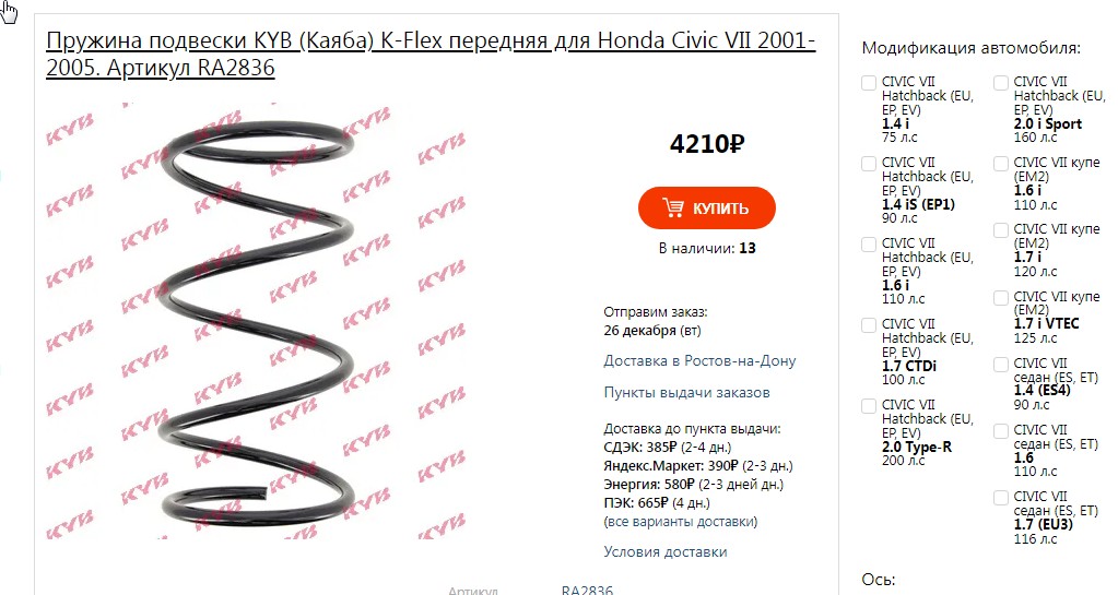

Много раз брал запчасти Кайяба, в том числе и пружины. Стоят по сравнению с оригиналом значительно дешевле, по качеству не хуже. В чем проблема их поставить?

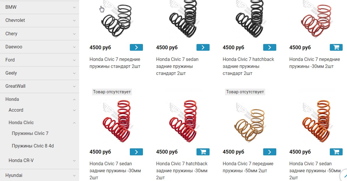

Немного добавлю в тему. Друг один не так давно менял пружины на своей Циве, взял наши, Техноресор. Доволен. Да и вообще, не первый раз про эту контору слышу, отзывы очень даже ничего. Вот что сейчас для Цивиков:
