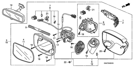

В общем, в потоке притерся, треснул корпус зеркала, новый уже нашел на разборке, но вот никак не могут понять, как его правильно снять?
Для начала, отключите колодку электропривода наружного зеркала, затем подденьте отверткой и снимите заглушку переднего крепления зеркала. Под заглушкой, увидите 3 гайки крепления, откручивайте их, затем сожмите фиксаторы, и отсоедините зеркало от наружной панели двери. В общем, ничего сложного. Схему на всякий случай прилагаю.
Хонда Цивик: как снять зеркало бокового обзора? - скрин.jpg
Хонда Цивик: как снять зеркало бокового обзора? - скрин.jpg (52.59 КБ) 1638 просмотров

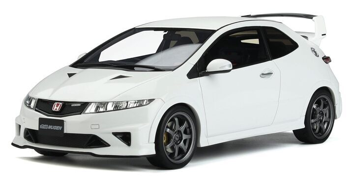

Друзья! Указывайте пожалуйста не только модель, но и поколение с кузовом. Korvin приложил схему для 8 поколения, в простонародье 4Д (седан), где зеркало крепится на панель двери.
Хонда Цивик: как снять зеркало бокового обзора? - modulo_sports_honda_civic_type-r.jpg
Хонда Цивик: как снять зеркало бокового обзора? - modulo_sports_honda_civic_type-r.jpg (41.16 КБ) 1585 просмотров
В большинстве случаев зеркала крепятся на треугольник возле стекла ...

Спасибо за ответы! Разобрался, все оказалось не так уж и сложно. Помогла как схема, так и видео. В общем, я так понял, что у всех авто, все более или менее одинаково.
Да, согласен с замечанием, но суть-то особо не меняется. Снимается все по одному алгоритму.
