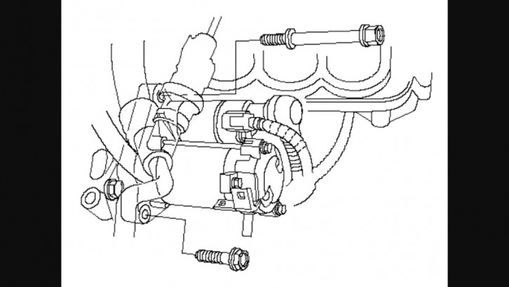

- В клубе с: 16 ноя 2023
На самом деле, если есть яма, то все очень даже просто снимается. Один болт сверху (может потребоваться нарастить ключ), один болт снизу. Как на схеме.
