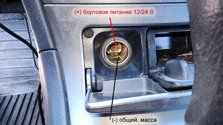

Korvin, точно. Проверил дважды. С предохранителем все нормально. Но на всякий случай, заменил. В гнезде прикуривателя, ничего нет. Luis, а на чем проверять? Где вход, где выход?

Зачем вход и выход? плюс проверьте по питанию. Идет ли оно вообще на прикуриватель как таковой

Саныч, ну тогда скорее всего просто обрыв. Кстати, подсветка прикуривателя работает? Если нет, то сто процентов именно он.
