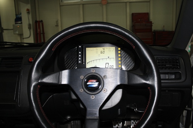

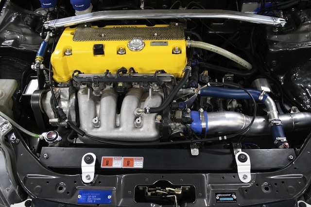

- K20A engine, Spoon camshafts and ECU.Очередной проект специалистов из знаменитого японского тюнинг ателье Spoon. На этот раз ребята решили построить настоящий бюджетный городской гоночный автомобиль, на базе Honda Civic EK9. Мы в последнее время, очень часто стали рассказывать про тюнинг автомобилей Honda Civic EK9. Тут все просто очень, их очень много =) Цивик, как нельзя лучше, подходит для постройки гоночного автомобиля. Данный проект задумывался как, автомобиль для повседневной городской езды, очень агрессивной и интенсивной.
Автомобиль был максимально облегчен, по мнение специалистов для более менее, комфортной езды в условиях города. Установлены новые колеса N1 Racing. Внешний вид автомобиля особо не изменился, инженеры Spoon установили карбоновый капот, оптику переднею, боковые зеркала. В салоне не чего интересного в общем-то тоже не произошло, появились два спортивных сидения, установлена распорка задних стоек, коврики, вибробласт и другие звукопоглощающие материалы были так же аннулированы из салона автомобиля. Самое интересное, конечно же скрывается под капотом.
Двигатель K20A, с высокой степенью сжатия под высокооктановый бензин. Впускной и выпускной коллектор от Spoon. Модернизирована система зажигания, портинг головы, пружинки, тарелки, клапана — собственной разработки тюнинг ателье Spoon Sports.
