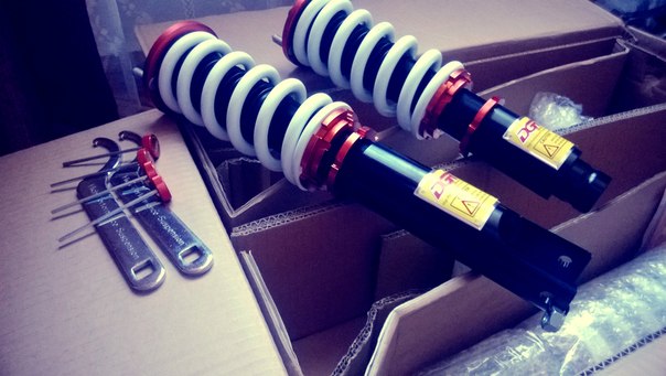

Поддержу DGR, катаю уже 3е лето и 2 зимы на них! Все исправно работает, ни одна стойка не потекла... Чтобы кто не говорил, что это Тайвань ... на деле: машинка отлично рулится, крен минимальный(пружины 15 кг перед, 10 зад) стойки стрит, машина в меру жесткая.
Выбор спотривной подвески автомобиля Coilover Kit - 6Goij3Zl6uM.jpg (50.84 КБ) 7209 просмотров
Но так как все познается в сравнении, могу сказать, что лично мне нужны пружины по жестче на перед...кг 18 где-то я думаю будет в самый раз...у сивки что-то уж очень тяжелая морда! когда еду по буграм сильным каким-нить, то и дело цепляю защитой обо все. На многорычажке койловеры работают иначе, чем на макферсоне... как-то более смягчает все что ли (есть другая машина для сравнения)
