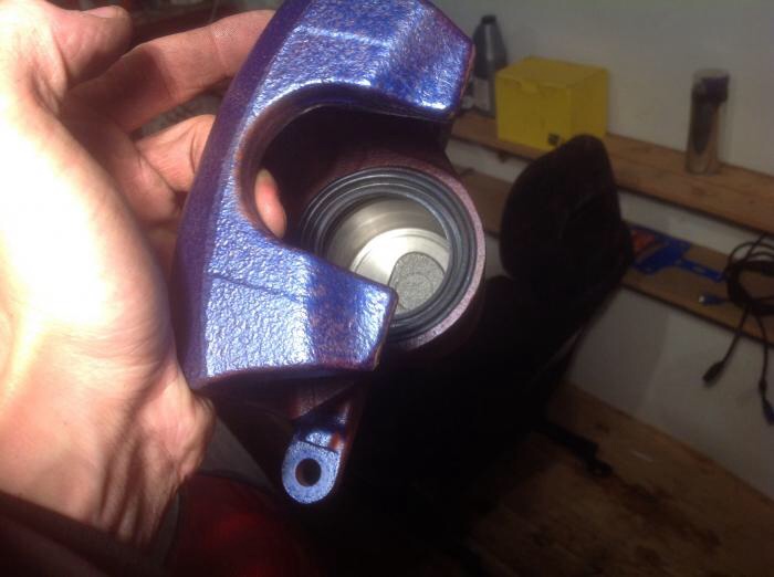

Оставалось чуть краски b90-p в цвет и я решил задуть один суппорт, посмотреть как ляжет. получилось хз, пока не понял сам)

Смотрим сами цилиндры(куда заходит поршень) на наличие ржи, если такова имеется то залейте ее wd40 на некоторое время, потом пройдитесь нулевкой(шкуркой) только не перебарщивайте, я чищу плотной тряпкой, если и вам здоровье позволяет, то лучше ей)

Как мы видим цилиндры внутри без выработки, корррозии и прочих неприятностей. Отлично  - image.jpg
Как мы видим цилиндры внутри без выработки, корррозии и прочих неприятностей. Отлично - image.jpg (64.44 КБ) 1634 просмотра

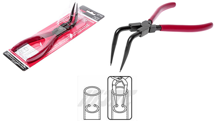

Прошлым летом себе ребилдил задние суппорта. Там поршень по моему держит уплотнительное кольцо оч хитрое, покупали спец. щипчики, чтобы его сжать и вытащить.

Нашел тот съемник стопорных колец суппорта, который мы покупали во время переборки. Так что если нечто подобного нет в инструментах - маст хев. Не рекламирую, просто делюсь тем инструментом, который использовали мы. Здорово облегчает работу *Wink*
Съемник колец стопорных зажимной загнутый 225мм JTC
Артикул:
JTC5710
Ребилд суппортов своими руками :  - JTC5710.jpg
Ребилд суппортов своими руками : - JTC5710.jpg (43.69 КБ) 1451 просмотр
