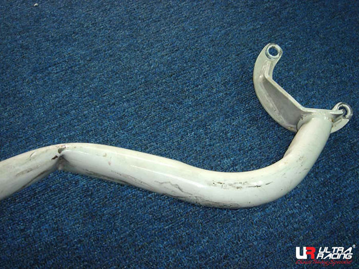

Наверное многие из Вас уже натыкались на мой пост про автомобильные распорки. Тот пост полон наглядных изображений от Ultra Racing, отображающих, как все это работает после установки на автомобиль. А так же была выдвинута версия, что при ДТП с распорками автомобиль подвержен большей деформации и более серьезному ремонту. В одном из комментариев мне бросили ссылку на статью, как ведут себя распорки Ultra Racing в ДТП. Опять же не сочтите за рекламу, возможно и изделия других производителей работают по аналогичному принципу, но Ultra Racing в очередной раз порадовали своих потребителей и подготовили материал, отвечающий на вопрос, что произойдет с автомобилем в ДТП. Переношу материал сюда, чтобы не потерялось со временем *Dirol*
Распорки и стабилизаторы Ultra Racing разрабатываются с учетом того, чтобы в случае дтп поглотить часть удара и уменьшить возможное повреждение шасси и кузова. Помимо улучшения управляемости распорки и стабилизаторы Ultra Racing обеспечивают дополнительную защиту пассажиров.
Материалы для производства продукции Ultra Racing тщательно отбираются. Так, кронштейны крепления распорок к шасси производятся из стальных пластин толщиной 4-5 мм, чтобы обеспечить прочность соединения и дать уверенное и отзывчивое управление автомобилем.
В то же время, полые стальные трубы и овальные трубы использующиеся в производстве продукции Ultra Racing имеют толщину стен от 1.2 мм до 1.6 мм, и для каждой модели автомобиля подбираются индивидуально. Из расчета обеспечения заявленных характеристик на весь срок эксплуатации изделия и одновременно поглощения удара в случае дтп, без нанесения ущерба противоположной удару стороне крепления распорки или стабилизатора Ultra Racing.
Реальная авария автомобиля Proton Satria GTI с распорками Ultra Racing:

Итог:
Передняя верхняя распорка стоек Ultra Racing была смята от поглощения удара при дтп, минимизируя повреждение автомобиля. Наши обширные научно-исследовательские и опытно-конструкторские работы получили тест в реальной эксплуатации. Наша распорка поглотила удар и предотвратила дальнейшее повреждение автомобиля. Повреждения другого автомобиля более серьёзные!

Кто что думает по этому поводу ? Безусловно распорки Ultra Racing показали себя с лучшей стороны, но конкретные повреждения автомобилей видны только на первых 2-х примерах. На остальных только деформация изделий.
