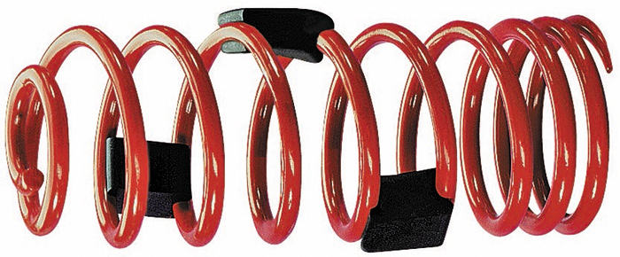

Я конечно против подобного тюнинга, т.к. считаю это неким подобием колхоза, но если есть спрос - есть и предложение. Так же на форуме, если есть вопрос - должен быть ответ. Предлагаю в продолжении темы "Как поднять машину выше ?" обсудить резиновые универсальные межвитковые проставки пружин для авто. На мой взгляд это самый бюджетный лифтинг автомобиля. Во первых не надо трогать стойки, во вторых - это быстро устанавливается. И в третьих, если не понравится эффект снять проставки пружин можно так же быстро, как они и устанавливаются. Как пишут гуру тюнинга на других ресурсах, установка в круг занимает 30 минут. Это с учетом времени на поддомкрачивание автомобиля.

Их используют в 2х случаях:
1.
На укороченные спортивные пружины для придания жесткости, чтобы стойки не колотить;
2. Для поднятия клиренса (недорогой лифтинг автомобиля для дачников и ждипперов).
Есть ли принципиальное отличие в конструкции проставок пружин для разных нужд - затрудняюсь ответить. Это лучше погуглить или проконсультироваться у манагера перед покупкой. Но думаю, что она кроется лишь в высоте и жесткости самой проставки. Самое основное, что нужно знать перед покупкой - диаметр пружины, т.к. они разные бывают и соответственно проставки имеют тоже разные диаметры.
Установка межвитковой проставки в пружину:
1.
Домкратим машину;
2. Очистить пружины амортизаторов от грязи и пыли;
3. Смазать направляющие канавки на проставках чем-нибудь для удобства монтажа;
4. Установить проставку между витков по середине пружины (это важно)!
5. Опустить машину, порадоваться 5 мин результату и ехать тестировать.

Если с передней осью все просто и доступ к пружине открывается при вывернутом колесе, то с задней осью посложнее. Тут проще всего снять колесо или подлезть из ямы.
Цвет у них может быть любой, от черного до прозрачного. По цене тоже большой разброс в зависимости от производителя, но как вычитал на драйве, народ покупал комплект на 4 пружины в пределах 500-1000 руб. Все работает, машины стали повыше, стойку не пробивает на кочках. Так что надо искать и читать отзывы о том или ином производителе.
