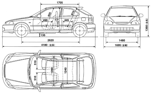

Jack, он хоть с поколением и кузовом определился ? Искать информацию и расписывать для всех поколений нет возможности, очень много их развелось. Информацию приходится проверять и сравнивать по куче источников.
Если же брать Хонду Цивик шестого поколения, то у овощных версий стоковый клиренс 150 мм или 15 см. У топора (для справки) 135 мм или 13,5 см.
Хонда Цивик Хетчбек - honda-civic-6gen-hatch.jpg (136.4 КБ) 6201 просмотр
Хонда Цивик Седан - honda-civic-6gen-sedan.jpg (24.45 КБ) 6201 просмотр
Хонда Цивик Type-R 6 Gen EK9 - Honda-Civic-TypeR-EK9.gif (22.43 КБ) 6201 просмотр
Если нужны подобные габаритные размеры Honda Civic других поколений - маякни. Что-то где-то когда-то лежало на компе, попробую отыскать. А вообще, пусть сам спрашивает. Мы не кусаемся *Mamba*
