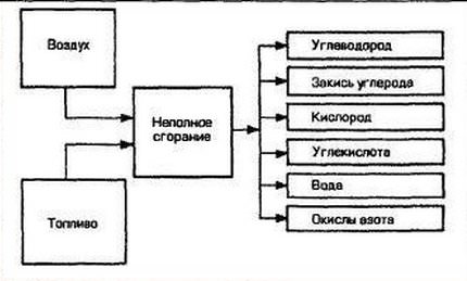

Да дааааа ... Вот тебе картинка вразумляющая, что остается после неполного сгорания топлива в ДВС:
Из глушителя капает жидкость. Почему ? - kondensat-v-glushitele.jpg (19.2 КБ) 1757 просмотров
Как видишь, вода так же присутствует, именно эта жидкость и капает из глушителя твоего автомобиля. После того, как автомобиль полностью прогрелся, ты на нем куда-нибудь доехал - капает из выхлопной трубы что-то ?
