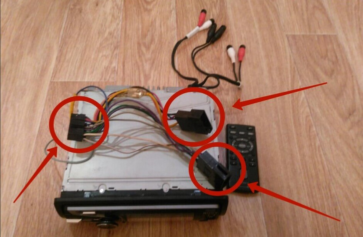

Погуглил твою магнитолу, из того, что пришло в голову - проверить коннекторы, которые вставляются вот в эти фишки Посмотри как на сами провода, как и на коннекторы. Маловероятно, но вдруг, попробуй их почистить. На этом мои познания в автоэлектрике и музыки закончились ..
