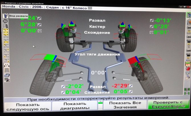

Немного тянет авто в лево - скрин.jpg (55.75 КБ) 1291 просмотр
