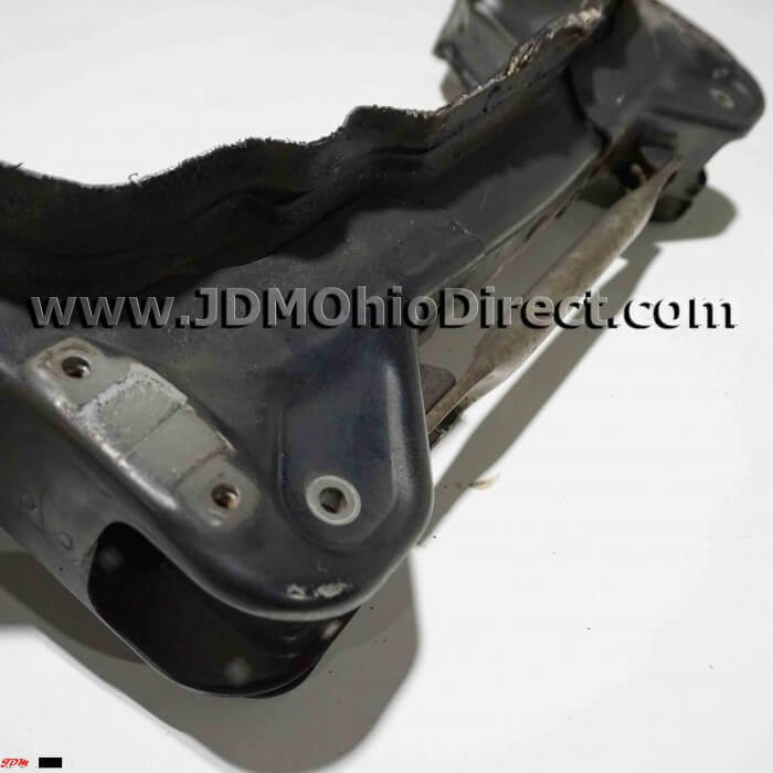

Дополнительно, у топоров другие передние и задние подрамники. Видео сравнение прилагается:
Подрамник у того же EJ9 в точечной сварке, в отличие от подрамника топора, у которого швы полностью проварены + немного другая конструкция.
