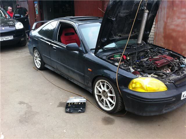

Привез я ее в гараж и сразу же начал решать в чем проблема, почему бензонасос второй раз не включается при зажигание.
EJ6 coupe :D - hrenagubka-07.jpg
EJ6 coupe :D - hrenagubka-07.jpg (49.18 КБ) 11027 просмотров
EJ6 coupe :D - hrenagubka-08.jpg
EJ6 coupe :D - hrenagubka-08.jpg (46.1 КБ) 11027 просмотров
подключали прибор для промывки инжектора на прямую к мотору, залив в него бензин. все работает, заводиться. Проверили все, мож где провод оборвался, поменяли релюху, которая отвечает за запуск бензонасоса при зажигание, проверили мозги хондатой, мож сигнал не идет на бензонасос но все окей. Все проводили в машине по несколько часов, но надежда умирает последней. И тут я решил проверить пины на правильность подключения к мозгам, ну и тут я обнаружил что в одном из пинов торчат ошметки провода, а провод который отвечает за насос воткнут без пина просто рядом, думаю дай попробую мож получиться, и тут она заводиться =) я был очень ряд, потому что я потратил свой отпуск, 2-е недели мы не могли найти причину. Это я потом узнал что при замене бензонасоса задели провода, и засунули его просто на угад, хорошо это или нет, но это послужило продажей машины мне, и я очень ряд что все так сложилось =) видимо мой автомобил *Dirol*
