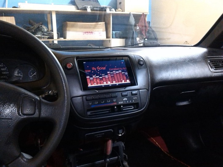

Здравствуй, я немного помогу тебе с этим вопросам по просьбе Алекса.
Оптимальный размер 7"-8", у меня стоит в авто ASUS Nexus7 2012 7".
Подключение беспроводное (по блютузу) блютуз передатчик подключен в багажнике к усилку.
Подключение такого типа избавляет от всякого рода наводок, звук чистый.
Планшет съемный (чтобы не оставлять ценное в авто). Заряда хватает на 9 часов музыки, иногда
Навигация, забираю планшет домой и на работу для остальных целей.
Цивик EJ9 рестайл, есть OBD2 подключаю ту же диагностику по блютузу ELM327.
Планшет держится на магнитах. Очень крепко.

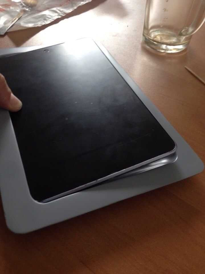

Сейчас разрабатываю планки под планшеты, съемные, крепление на магнитах, под планшеты:
ASUS Nexus 7 2012, и iPad mini (1,2 поколение)
Цены оговариваются отдельно. С вас только планшет.
Как выглядит у меня сейчас:
Как закрепить на торпеде планшет в 2din вместо магнитолы ? - 68d99a4s-960.jpg

Salo писал(а):
Подключение беспроводное (по блютузу) блютуз передатчик подключен в багажнике у усилку.
Вот тут интересны следующие технические нюансы:
1. По каким соображениям не стал делать питание для планшета ? В теории все просто, запирать usb переходник на прикуриватель, а от него уже заряжать планшет.
2. Если звук вывести через jack 3.5, но на каком этапе ухудшается качество звука ?
Электроника и магниты не особо вроде бы дружат. Дисплей со временем на размагничивается ?
iPad чтобы вкорячить надо по моему сильно панельку допиливать, т.к. его размеры куда больше, чем отверстие в торпеде под 2din.
Если есть уже прототипы, можешь для примера кинуть фотку ? И диапазон цен, к примеру от 1000 руб. до 5000 руб.

Alex, планшет устанавливался на съемной основе...
1. Планшеты при полной нагрузке потребляют немного больше энергии, чем способен пропустить контроллер зарядки, да и большие токи вредны для батарейки, как и постоянная зарядка в разъеме. У меня на предыдущем планшете стояла зарядка в 3А, и ее иногда не хватало.
2. При питании через джэк появляются помехи из-за сопротивления кабеля, наводок электроники и т.д. А при включенной зарядке еще и помехи от зарядного устройства и генератора. Это решается установкой зарядки с гальванической развязке по земле. И еще всякие фильтры... Потом у планшетом звуковой чип рассчитан максимум на средние наушники, не мощности не качества. В блютуз передатчике свой чип обработки звука. Для сильно качественного можно ставить airplay модули для iPad, на таких передатчиках есть даже выход на оптику и поддержка lossles формата. Шумов и наводок при таком подключении нет.
В любом случае понадобится усилитель, или магнитола, которая будет увеличивать поток для колонок(без него никак).
3. Электроника и магниты прекрасно дружат, проводил опыты, и ничего ее размагничивался.
4. Допиливать придется, так как не для этого хонда панели делала)
По диапазону цен пока нет определений, но от 1750(за панельку) до ???(за панель, модуль,встраивание панели в торпедо)

Фотки попрошу скинуть Алекса, я с мобилы...
Как закрепить на торпеде планшет в 2din вместо магнитолы ? - X28TTFQDFUs.jpg
Как закрепить на торпеде планшет в 2din вместо магнитолы ? - ExOR3fVDCf8.jpg
Мне очень понравилось, как у тебя реализовано в машине. Складывается такое мнение, что все стоит на своих штатных местах. Красава *Good*

Выложил крепление планшета на торпеду. Выглядит очень даже ничего, ценник адекват *Wink*

Теперь по поводу самодельного крепления планшета вместо магнитолы в 2din:
Исполнение очень порадовало, это же стекловолокно ? И ты не думал, чтобы устанавливать планшет так, чтобы он был немного развернут в сторону водителя ?
