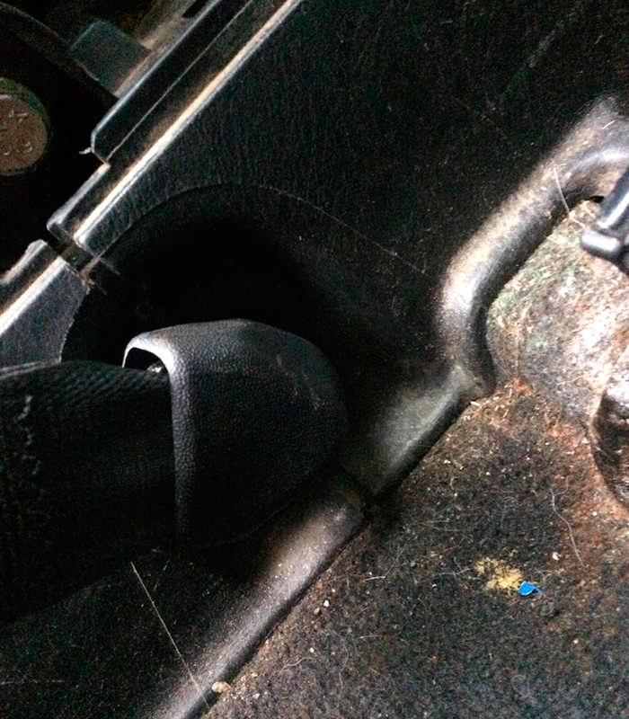

Возле пола, прямо за салазкой переднего кресла видим пластиковую заглушку крепления ремня безопасности. Заглушка полностью не снимается, а сдвигается, поэтому, главное не сломать.

Заглушка крепления просто стягивается вверх. Если не получается поддеть ее пальцами, на помощь придет шлицевая отвертка

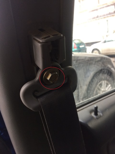

Далее снимаем верхний фиксатор ремня безопасности на стойке по высоте. Так же при помощи отвертки аккуратно стягиваем защитную крышку и под ней откручиваем крепежный болт на 14
