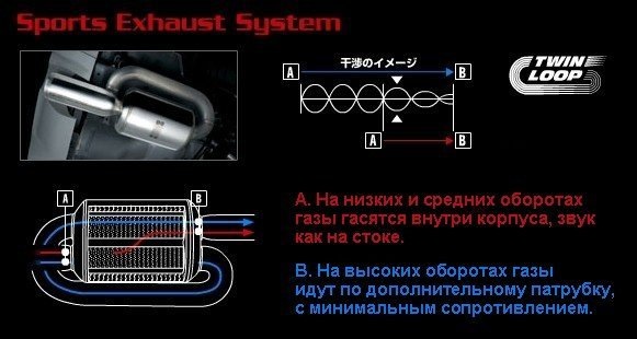

внесу свои пять копеек, стоит ли заморачиваться вваркой заслонки в трассу, вешать сервопривод или трос на неё, надо ещё и обслуживать ввиду её расположения и количества реагентов на дороге. Думается для этого и придумали систему TwinLoop.
Глушитель с заслонкой. Кто сталкивался ? - 460fcu-960.jpg (51.84 КБ) 12879 просмотров
adili прав. Нет смысла заморачиваться с электронной заслонкой глушителя, не тот автомобиль ! Не те хлопоты !
Хочешь "регулировку" громче/тише - бери TwinLoop от Mugen Power

Не парни, про TwinLoop я читал. Вот только не понял, по какому принципу выбирается пусть для отвода газов. Там же нет никаких заслонок. Или часть идет по пути А, а те газы, которые не пролезают в трубу - по пути Б ?
Скорее всего так оно и есть. Под высоким давлением выхлопные газы ищут другие пути выхода и идут в обход корпуса глушителя, прямо через трубу.
Аватара пользователя Сяо Мэй
Сяо Мэй
Сообщения: 133
В клубе с: 05 дек 2011
Alex, не в обход глушителя, а в трубу с минимальным сопротивлением *Up*
