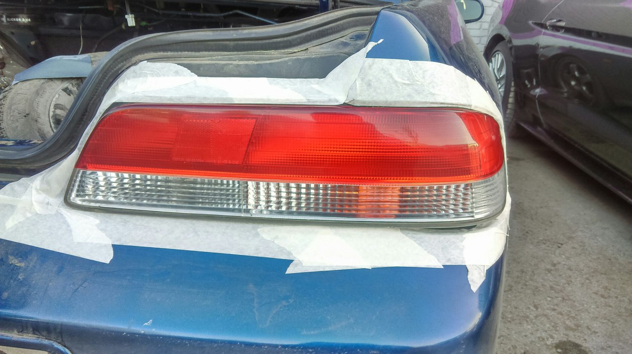

На днях поменял передние косточки и верхние рычаги. Полирнули передние фары, а задние полирнули только белую плоскость, красную задули тонировкой. Ну а по поводу мокрого дивана. Все дренажи люка чисты, Дело действительно в багажнике, скапливается и при торможении заливает под сидение. В багажник попадает либо через арки, либо через фары.

Если через арки, то они дырявые, это грустно. Если виной всему уплотнители задних фонарей, то операция простая. Сама однажды меняла их, когда с мужем поругалась, психанула
Ничего сложного, только весь маникюр ободрала
