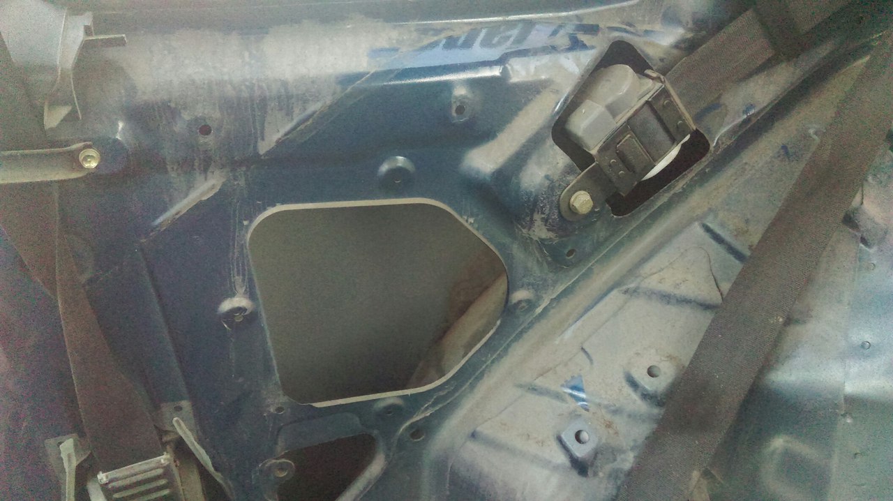

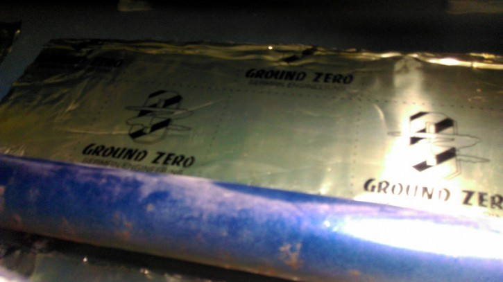

Доделал сегодня шумоизоляцию почти на 100%!! Все обклеено кроме водительской двери. Фото будут ниже.
Сделал слив в багажнике, теперь вода сливается как надо, а заднее сидение на повторной сушке(((
Так же было время и сделал водительское зеркало заднего вида. Проблема была в том, что регулировка работала только в одном направлении (слетели крепежи), И само зеркало гуляло, от скорости 70+ немного складывалось. Разобрал, нашел причину, все вставил на свои места и теперь все работает как с завода )) В общем по тихоньку, по мелочам доделываю свою машинку )))

А поверхность перед оклейкой надо чем-то протирать/обрабатывать ?
Вот тут у тебя частично оклеено. Это в процессе или почему так оклеил ?

Это в процессе, а так мне говорили что 100% обклеивать нет смысла, надо где то 70%.
Я просто протирая сухой тряпкой, снимал всю пыль и грязь, потом клинером и опять сухой тряпкой. А саму пленку просто феном подогрев слегка, чтобы клей был эффективнее и все.
В принципе согласен, для гражданского авто смысла проклеивать каждый см. кузова нет. Это больше для шоукаров на выставках по автозвуку. Как по ощущениям с шумкой тишина/динамика авто ?

Привет. Мне кажется полная оклейка как ни крути более правильный подход
