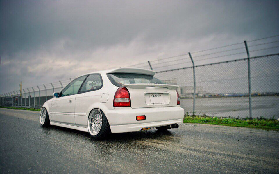

Чубака, хочу врезать отверстие под противотуманку и доп. фонарь заднего хода, примерно вот так
Я думал про лобзик, но что-то мне подсказывает, что им не удобно будет работать.

Почему не удобно ? С горизонтальными надрезами конечно повозишься, но в целом для твоих нужд отлично подойдет. Главное все ровно разметить, оклеить и засверлить тонким сверлом углы (конечные точки), а дальше дело техники. По контуру можешь вырезать канавки при помощи строительного ножа. Далее просунул пилку насквозь, зафиксировал ее в лобзике и пили аккуратно. Бери с мелкими зубьями полотно, тогда линия реза будет аккуратнее. В завершении наждачкой шлифани грани.
P.S. Судя по фото,у фонарей есть рамка. Мелкие огрехи уйдут под нее.

Неудобно потому, что для работы лобзиком надо как минимум скинуть бампер, иначе не дотянется.

А в чем проблема его скинуть ? Дел на 15-20 минут, если делаешь это в первый раз. Пилить на весу - изначально провальная идея. Вероятность испортить бампер возрастает в разы, т.к. у тебя нет подхода к нему со всех сторон
Оклеивать место работ простым малярным скотчем.
